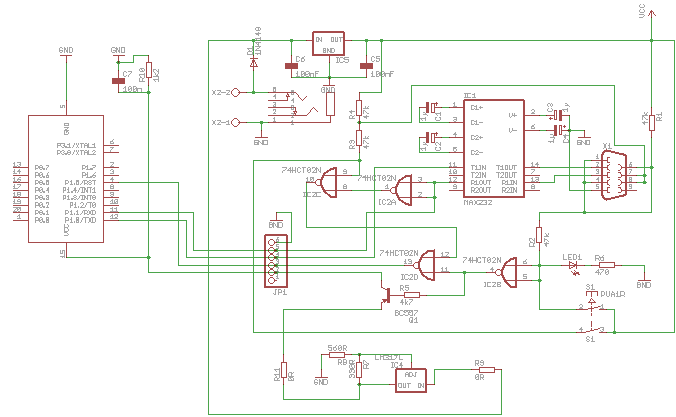

Und hier für den einfachen Nachbau eine Reichelt Warenkorb. Der 2polige Schalter ist nicht ganz optimal, und nur mit etwas bastelei auf der Leiterplatte zu bestücken. Dieser wird aber nur benötigt, wenn man mit dem Programmer selbstgeschriebene Software testen will.
Hier erst mal wieder der Schaltplan:

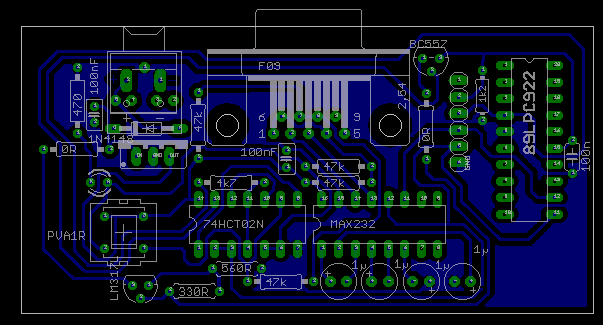

An dieser Stelle will ich auch das Layout nicht vorenthalten:

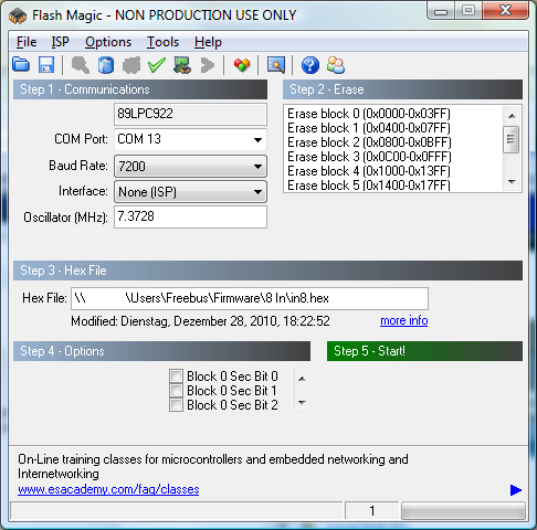

Programmieren könnt ihr nun mit dem kostenlosen Tool FlashMagic.
Weitere Informationen zur Nutzung sind in der Freebus Fiebel nachzulesen. An dieser Stelle nur der Hinweis auf die Boud Rate und die Oscillator Frequenz. Diese sollten wie angegeben eingestellt werden.

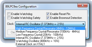

Wird die Option des externen Quarzes genutzt, so kann ein LPC im Anschluss nur noch direkt in einem Controller Board programmiert werden, da der LPC-Programmer keinen Quarz besitzt!
