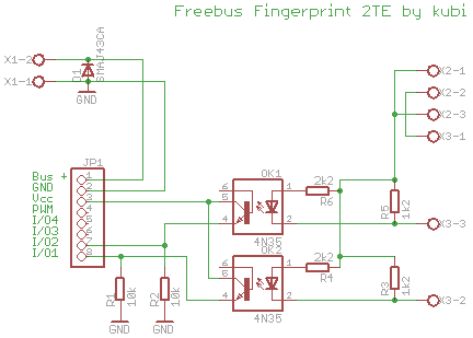

Der Fingerprint Sensor F1 von Sebury ist ein hervorragendes Gerät, sehr zuverlässig und ausgezeichnet verarbeitet. In diesem Projekt geht es darum diesem Sensor ein Interface zu verpassen, sodaß er auf den Bus zugreifen kann.
Dazu verwenden wir die vorhandene Datenschnittstelle im Wiegand Format um die Daten auszuwerten. Für max. 16 user kann im Interface je eine eigene Gruppenadresse hinterlegt werden. Der Phantasie sind somit keine Grenzen gesetzt.
Die Schaltung
Sie ist recht einfach, da der Sensor bereits eine Datenschnittstelle nach Wiegand Standard mitbringt. Die beiden Datenleitungen D0 und D1 gelangen über Vorwiderstände auf 2 Optokoppler. Die galvanische Trennung ist erforderlich, damit der Bus von außen keine Störungen abbekommt. Von da aus gelangen die Signale auf die I/Os 1 und 2 einer üblichen Controllerplatine. Für die Versorgung des Sensors wird ein externes 12V= Netzteil benötigt. Die Versorgung über den Bus erschien uns nicht ratsam, da der Sensor ca. 110mA zieht.

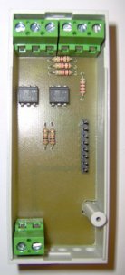

Dies ist die Applikationsplatine für ein 2TE Gehäuse, z.B. in verbindung mit dem LPC 2TE Controllerboard.
Hier die Warenkörbe (thx mel) für 2TE: http://www.reichelt.de/?ACTION=20;AWKID=169302;PROVID=2084
und UP: http://www.reichelt.de/?ACTION=20;AWKID=169301;PROVID=2084
